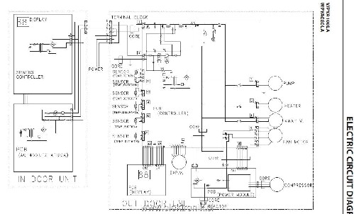

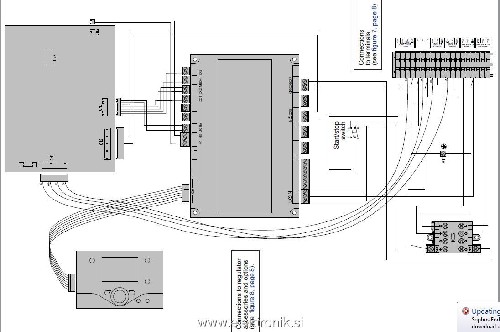

za toplotno črpalko potrebujem univerzalno krmiljenje. Imam zunanjo enoto zrak voda brez notranjega krmilnika. Priporočajo en univerzalni krmilnik UVR1611, zanima pa me ali obstaja kakšna druga varianta. Črpalka je sicer samostojna, tako da od notranje enote dobi zgolj COM signal - verjetno VKLOP/IZKLOP. Ni pa to verjetno 220V. Ali kdo pozna kakšno varianto za to krmiljenje - mogoče z malino, kakšnim siemensovim modulom, kakšnim našim univerzalnim krmilnikom? Hvala za odgovore.
Prilagam shemi indoor ter outdoor enote...

Dobro bi bilo napisati kaj je katera shema, da ni potrebno vsakemu pol ure študirati.
Sodeč po drugi shemi, gre po liniji 3 - COM dvosmerna komunikacija, kar pomeni, da moraš poznati protokol, fizični vmesnik pa je narisan na notranji enoti.

Saj pa imaš možnost povezave z zunanjo enoto l-N-COM-PE. COM je zagotovo samo vklop/izklop in glede na to, da je na #vročem" konektorju bi znalo biti 230V. Malo poglej tisto ploščico od koder pride wh-wire na konektor. Tam je neka varovalka, lahko da je za izhod tega signala.
