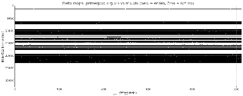

Na povezavi je vsebina biosa prebrana z programatorjem.
Nisem se naredil analize kaj in kako. Ampak upgrade naj bi zamrznil pri 70%. Upgrade biosa je bil narejen postopoma po vseh navodilih
LP Gašper
Prispevkov: 2093
Aktiv.: 12.82
PrispevekObjavljeno: Čet Jul 10, 2025 11:29 pm    Naslov sporočila:   Odgovori s citatom
Sem na hitro pregledal s HxD hexeditorjem in ja je razlika, seveda, saj je bil bios zaflešan/zamrznjen in tako ni istih vrednosti na posameznih naslovih.
Cgpt pravi, da je cca. 66% vsebine iste, ostalo različno. Saj včasih je dovolj en napačen byte pa zadeva zmrzne ali se sesuje.
Sprogramiraj zdaj ta spi eeprom z verzijo F67g in zna zadeva oživeti. Seveda, če je z eepromom vse ok. Ima oznako 25Q128xxxx?
Še Delta mapa (belo=enako, črno=razlika)
 Velikost datoteke:  108.19 KB
 Pogledana:  15 krat

PrispevekObjavljeno: Pet Jul 11, 2025 7:28 am    Naslov sporočila:   Odgovori s citatom
Sva to naredila in ni oživel.
Zato sem dal prebrano vsebino gor.
Malo sumim da je treba še kaj prestaviti čez.
Edit točno verzijo čipa sporočim zvečer, ampak programator ga je zaznal.

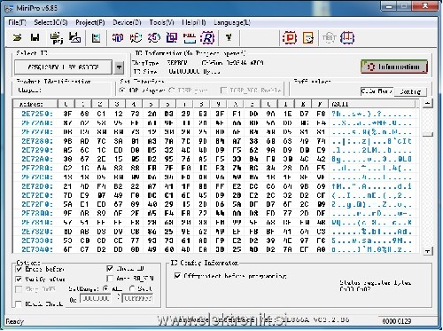

PrispevekObjavljeno: Sob Jul 12, 2025 10:50 am    Naslov sporočila:   Odgovori s citatom
Še slika iz programatorja.
Čip je w25q128fw
Tudi programator je potrdil da je ID ok.
 Velikost datoteke:  255.64 KB
 Pogledana:  19 krat
w25q128fw_revk_05182017-1489721.pdf
 Ime datoteke:  w25q128fw_revk_05182017-1489721.pdf
 Velikost datoteke:  2.48 MB
 Downloadano:  1 krat
