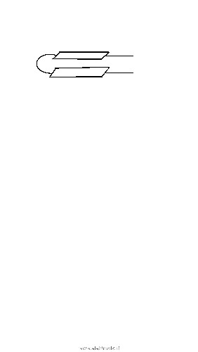

Pozdrav
Imam en problem, ki sicer mislim, da ni rešliv, ampak vseeno vprašam še tu.
Imam dve vzporedni plošči fikne medsebojne razdalje. Med njima je neprevodna snov. Plošče pa so na koncu med seboj povezane. Tega ne morem za meritev odklopit!
Zgodi se, da med te dve plošči pridejo (kovinske) nečistoče. Ali je to sploh možno zaznati?

če sta na istem potencialu ne
lahko vmes vstaviš ploščo na sredini s drugim potencialom ( paralelni kondenzator)?
lahko zaznaš s dviganjem potenciala do preboja med ploščami ( oziroma povečane ionizacije med njima (ni ravno zaželjeno )
drugače tako dela elektrostatični filter ( po možnosti brez preboja terja pa mehansko čiščenje )
drugače lahko nesnago zaznaš s optocouplerjem / svetlobno zaveso ;pač presevaš skozi

Kaj pa z magnetnim poljem? Seveda je odvisno od materiala plošč.
Kaj pa tista povezava? Je močna ali ima vsaj pri VF znatno impedanco?

VF testiranje ali pa kaj na kapacitivno zaznavanje.
S takim testiranjem se ugotavlja tudi kapaciteta avto akkuja, tako, da je vsekakor možno.

Z magnetnim poljem, ne vem kako bi zaznaval. Saj sta plošči kovinski. VF metoda se sliši bolj obetavna, čeprav ne vem točno kako bi to izvedel.

| Jaz bi tu dal glas za VNA. Ampak to ti je verjetno predrago in prekomplicirano.

To na sliki me spominja na nihajni krog.

Mene tudi. Vprašanje je še, kolikšna je sprememba kapacitivnosti zaradi nečistoč.
Ampak, to bi mogoče šlo, če ni (preveč) drugih sprememb (velikosti in vrste dielektrika, razdalje med plošč).

če gledaš kakšne stare radije s velikimi spremenljivim kondijem za iskanje postaj in so vsi prašni na debelo po defaultu , medploščna razdalja pa je majhna , bi rekel da prah ne vpliva nič

Ne, prah sploh ni moteč! Moteči so kovinski delci! Ti lahko povzročijo preboj. Gre pa med ploščema veliko energije (toka). Zato bi rad zaznaval te delce.
VNA se mi zdi zanimiva metoda. Si se dalo kje to sposodit, preden grem v nakup?

| Pri kateri frekvenci bi rad meril?

Saj to je problem ker ne vem. Verjetno za test bi bilo fajn imeti en širok vsaj do 3GHz
