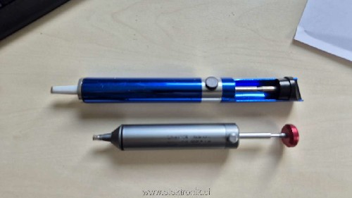

PrispevekObjavljeno: Ned Avg 03, 2025 9:21 am    Naslov sporočila:   Odgovori s citatom
Aja
Pumpica ni ogroma. Mahna je, ampa zaradi silikonske cevle in boljšega prileganja veliko bolje posesa od klasične teflonske
primerjava velikosti
 Velikost datoteke:  35.73 KB
Lep dan
Simon
