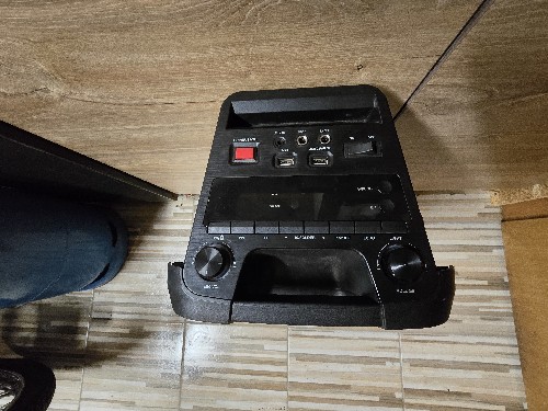

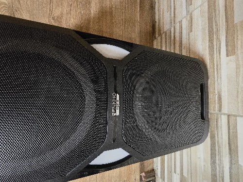

Se oproščam zaradi premalo informacij ampak na zvočniku ni nobene oznake modela, nalepka kjer je verjetno to pisalo je že odpadla, prilagam pa slike in pa link do strani. Priklopil pa sem na pine na glavni plošči na pina 1in 2. Ima pa zvočnik tudi Pb akumulator. ki pa je bil izpraznjen do konca in je po moje zanič. Rad bi ga usposobil toliko, da dela na 220v. Hvala

Glede na omembo, da je akumulator bil prazen oziroma tudi pod mejo normalne izpraznjenosti je bil napajalnik verjetno preobremenjen. Hkrati ni zmogel polniti akumulator in še napajati vso preostalo elektroniko med delovanjem. Jaz bi vsaj osnovno preveril stanje varovalke F1 ovita v črni skrčljivi božirki,kot smo ti že predlagali in še nekaj osnovnih elementov, diodni mostič in mosfet tranzistor in po potrebi naprej.
Če je samo varovalka,jo zamenjaš,akumulator odklopiš/odstraniš in bo (normalno) delovalo s sedanjim napajalnikom. Lahko se bo dogajalo,da bo pri večji glasnosti prihajalo do avtomatskega izklopa,konice običajno pokriva akumulator.
