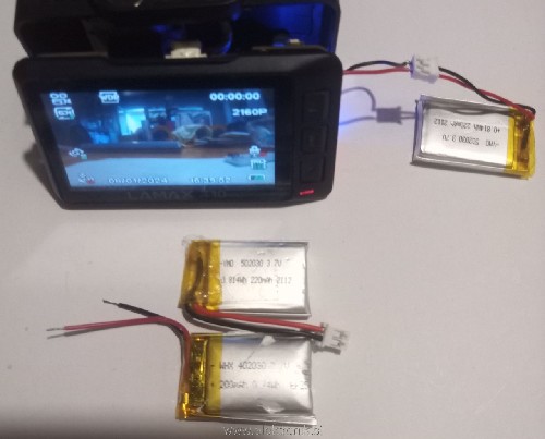

Dušan hvala za tole. Ja, z novo baterijo spelje takoj. Je pa ena razlika ... stara ima že vgrajeno zaščitno vezje, ki je pri novi kot kaže na tiskanini, kamor je priključena. Moram še razmislit ... brez zaščite je ne upam montirat noter. Think

Ha, na zaščitno vezje pa nisem bil pozoren.
Kaj samo nove baterije pa ne bi mogel prespajkati na tvoje zaščitno vezje?

DusanK je napisal/a:
Točno to sem naredil. Dela b.p.
Je pa zanimivo, da kamera s slabo baterijo ... kljub temu, da je imela zunanje napajanje ni startala. Think
