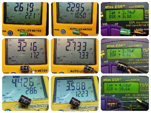

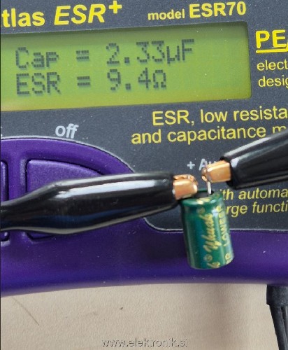

@SimonS, ne vem, če je bil kriv ravno omenjen ESR. Je moralo biti nekaj drugega.
Sicer se ne vidi kakšne kapacitivnosti, voltaže in logotip/napis ima merjenec, predvidevam pa, če si ga nadomestil s 4,7µF/350V, da je bil okoli 3µF/400V.
Za majno kapacitivnost in visoko napetost je 9Ω ESR kar v mejah. Z višjo frekvenco ESR pada.
Seveda to velja za dobre kondenzatorje.
Medtem ko je za 220µF/16V pa ESR absolutno previsok, če je bil tudi okoli 9Ω.
Novi ali dobri elektroliti 220µF/16V imajo ESR med 0,3 in 0,7Ω, odvisno od proizvajalca.
Nekaj meritev dobrih kondenzatorjev:
1 vrsta: 2,7µF/100V pri 100Hz, 10kHz in 100kHz (Atlas ESR70)
2 vrsta: 3,3µF/400V pri 100Hz, 10kHz in 100kHz (Atlas ESR70)
3 vrsta: 4,7µF/450V pri 100Hz, 10kHz in 100kHz (Atlas ESR70)
Meritev pri 100Hz in 10kHz je bila izvedena z LCR metrom VA520B kjer lahko izbiraš frekvence med 100Hz, 120Hz, 1kHz, 10kHz in 100kHz, medtem ko ima Atlas ESR70 fiksno frekvenco 100kHz.

Izgleda, da je bil res krivec 220u na sekundarju. Sem ga še enkrat meril.
Rezultat leaky / 5.6ohm ESR
Nič hudega. Verjetno bi tudi drugi slej ali prej spustil dušo glede na kvalitetno firmo
