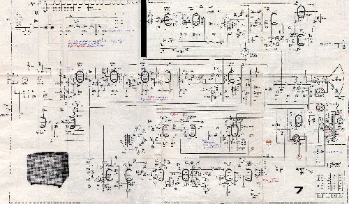

Če se prav spomnim, se je eden od teh uporov preveč grel, če je bila ena od elektronk v VN delu defektna.

Hvala za odgovor, zmerim in poslikam. Imam vrednosti uporov s sheme, moči pa nisem našel za R3, R2 je 50ohm 10W. Zelo verjetno je razlog ena od elektronk v vn delu, jih preverim kolikor se bo dalo, testerja elektronk nimam, je pa na spisku želja.

"Zeleni" upor R3-13Ω je 16W, R2-50Ω je 10W, R6-150Ω je 8W.

Najlepša hvala R2 sem našel ostala dva pa ne, smem vprašati katero shemo uporabljate, na moji namreč teh podatkov ni.

Saj gredo številke uporov gor lepo iz desne proti levi na shemi, ki ste jo prilepili. In tudi moči so napisane zraven številke upora. Confused

Lep pozdrav Very Happy me veseli, da si se tudi ti lotil popravila. Da si ti grejejo močnostni upori bi lahko kaka elektronka kaj puščala ampak bodo ti upori vseeno vroči samo vseeno preveri zadaj za kletko papirne kondenzatorje mislim da sta dva pa blokirni velika zadaj zaradi enega ti lahko preobremeni vn trafo tako, da tiste raje zamenjaj mene je stalo da je odpovedal vn trafo skurilo sekundar.
Meni zdaj deluje včasih prižgem, da se malo pregreje. Nisem pa uspel še dokončati očistiti potenciometre za horizontalno sinhronizacijo v tastaturi je zelo občutljiv.
Pa zvok morem sinhronizirati s sliko ker je zamaknjen tam ko je lepa slika je zvok odmaknjen. Sprejemnik je lepo občutljiv testiral z video generatorjem. Poročaj kako ti bo šlo
