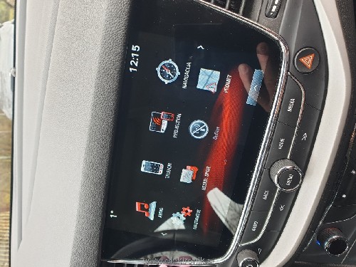

Sosedi zamenjal LCD zaslon na Astri...

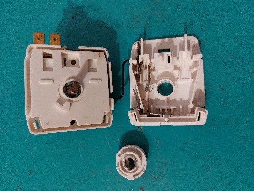

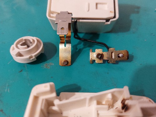

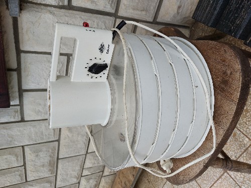

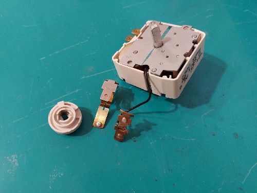

Tudi jaz sem se dva meseca nazaj ubadal z finomehaničnimi zadevami. Pri sušilniku za izdelavo suhega sadija je odpovedalo mehansko časovno stikalo. Kontakt na stikalu je bil zažgan pa se je pregreval, posledično je na nekaj mestih stopilo plastični kolešček po katerem drsi kontakt. V stopljene utore na koleščku sem nanesel dvokomponentno lepilo in nato ko se je lepilo strdilo z majhno pilo pogladil površino koleščka. Upam da bo lepilo držalo, ker vrsta plastike ni bila najbolj primerna za epoksi dvokomponentno lepilo. Zažgane kontakte stikala sem tudi očistil s pilo, tako da bo sušilnik funkcionalen še za nekaj let. Smile
