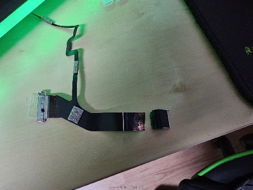

Imam Razer prenosnik kateri je poznan po slabo zasnovanem flex kablu kateri poveže sam zaslon na matično ploščo. Leta so bili te kabli nedobavljivi sedaj so jih kitajci nekaj naštancali in sem ga naročil preko aliexpress.
Prenosnik sem razstavil in sem stari kabel brez problema odstranil.
Sedaj imam v mislih kako bi ta kabelček ojačal na spoju tega srebrnega "selotejpa" , ker se pretrga ravno na spoju kjer se konča ta selotejp sendvič.
Na prvo žogo bi ta sendvič za par mm skrajšal, da bo kabel bolj odkrit in na tem mestu bi ga po horizontali enkrat ovil v kapton trak, da ga ne bo "rezalo" , samo gibanje verjetno mora ostat.
Kabel pride čez teden ali dva, kakšen nasvet lahko dobim, da bo popravilo čim bolj trajno? Smile

Razer Book 13?
Sem bil prepričan, da je kitajc naredil ta flex kabel po neki smešni ceni in da bi se ti bolj splačalo nabaviti 2 ali 3 na rezervo... pa vidim, da je cena zlatarska in to potem odpade. No, glede na ceno in zmogljivost prenosnika pa spet ne.
Če ti je flex kabel zdržal cca. 5 let mu boš z novim spet podaljšal življenje. Mislim, da tudi zadnjič, saj ne vem, če se ti še splača prav veliko investirati vanj, ker bo sčasoma vprašljiva tudi baterija.
Znani e-čarovnik Sorin je sicer popravljal flex kabel z žičkami in vse skupaj zalil z vročim voskom kot sendvič s Kapton trakom ampak sam dvomi, če se ne bo začel trak lomiti takoj za ojačanim delom. Vsekakor slaba zasnova gibljivega kabla.

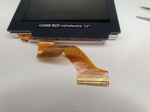

ogblaz, sicer bo moj odgovor slab in ti ne bo kaj prida koristil, ker bi to znala biti tovarniška serijska napaka. Dejstvo je prvo kot prvo kabel prekratek, prekratek pa zato, ker bi na pregibu moral biti kabel zavit v špiralo. Da si boš lažje predstavljal sem dal sliko neke druge napreve, ki je morala zdržati še in še pregibanja na tem mestu. Svetujem ti ali konkretno modifikacijo kabla in ohišja računalnika ali pa, da tega za na dolgi rok čimprej pozabiš, enostavno niso naredili dovolj robustno. Ojačevanje samega kabla mislim, da nima nekega smisla.
Imam nek starejši Clarion avtoradio kjer se mu sprednja komandna ploščica odpira in je povezava preko flex kabla. Se je ravno tako zlomil na predelu, ki je prehod iz ojačanja na flex. Flex kabel sem zamenjal z novim s tem, da sem odstranil to ojačitev, ker me je imelo na sumu, da se bo kmalu spet zlomil saj mu pri zaprtju ploščice ni pustilo "dihati" temu kablu, da se bi lepo umakniv v loku. Je tudi tovarniška napaka, ki kliče po nabavi kablov na zalogo, ko je že novo kupljeno in jih shraniš v samo napravo.

Dušan pozdravljen, je res Razer Book 13. Sam kabel je bil malo nad 50€, davek na redkost ampak se ga vsaj dobi.
S samo menjavo bo prenosnik dober spet za leta, lahko do konca njegove uporabe brez, da karkoli kompliciram.
Video od Sorina sem videl, ga spreljam in njegove izjave večkrat pridejo potem tudi iz mojih ust Very Happy .
brezimenko hvala za komentar. Neke hude modifikacije niti ne vem kako bi izvedel, samo jačanje kabla je največ, kar lahko naredim. Če ne bo druge ideje bom ojačal s kaptom trakom in bo že držalo mojo uporabo.
Cene kabla bom spremljal, če se mogoče poceni bom naročil še enega za rezervo.
Prenosnik je točno takšen kot si želim, majhen, odličen zaslon+touch, cel iz aluminija...
Prvo mora biti popravilo uspešno, kabel je bil pretrgan, lahko z novim ekran še vedno ne bo delal in je treba biti pripravljen tudi na tak scenarij. (na zunanji zaslon je deloval normalno)

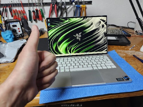

PrispevekObjavljeno: Pon Dec 01, 2025 11:03 pm    Naslov sporočila:   Odgovori s citatom
Sem danes prejel kabel, na kritičnem delu sem ga dal v sendvič uv odpornega selotejpa in zmontiral v prenosnik. Ker sem naročil pretanke trake obojestranskega za ekran 0.3 namesto 0.5mm bom telovadbo rabil ponovit ampak nekaj je.
Prilagam butasto sliko narejeno v efektu moje sreče.
Very Happy
