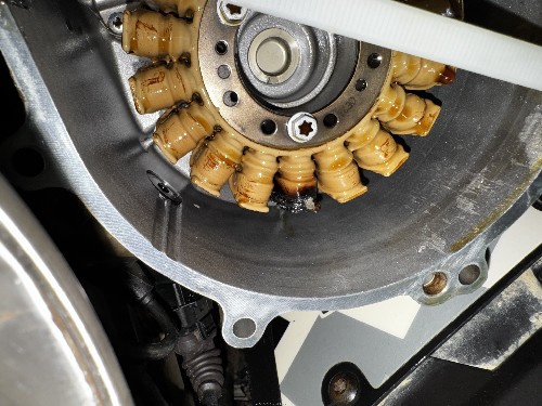

Danes sem na štirikolesniku zamenjal vodila verige in verigi v motorju.
Če se nebi tega danes lotil, sploh nebi vedel da je kaj narobe
Torej ko sem odprl stranski pokrov motoja kjer je spodaj magnet in stator, sem opazil da je nekaj osmojeno.
Zakaj se je to zgodilo? Lahko tako pustim? Kako da vse sela normalno? Stator je 650w
Prilagam sliko.

Dokler ne boš vzel ven ne boš vedel . Nogoče je kaj prišlo kaj prevodnega med magnet in rotor ter naredilo stik ( poškodba magneta) . Poškodovalo žico ki se je pregrela potem pa ali se prežgalo ali pa odpadlo....

Za 650W je verjetno 3 fazni generator... imaš 3 žice ven. Možno je, da ne deluje več s polno močjo, to bi se dalo videti z osciloskopom. Verjetno je čas, da začneš iskati najbolj ugodno ponudbo za nov stator in ga tudi kupiš, ker je zelo verjetno, da bo tole šlo naprej do točke, ko boš ostal brez štroma. Če ni mehanske poškodbe, je vzrok električni, torej ja, bo šlo naprej do odpovedi, je pa možno, da ene faze ni več...

Hvala bom zamenjal.

Jaz sem pri Yamahi v sili (dolgi rok dobave) 1 fazo odstranil/prekinil in uporabil sam 2 fazi ( 3-tja je bila v stiku z ohišjem in sploh ni delovalo). In je na 2 fazo delovalo.
Verjetno bi delovalo doglo časa, a zaradi moje šlamparije pri cinjenu konca navitja (original so zaprešani), je bilo v uporabi samo 2 dni.
