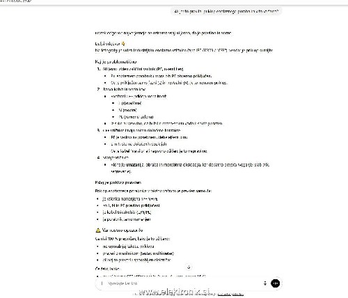

kvarkel je napisal/a:
Ni nujno. Če pogledaš tisti kabel pod vtičnicami je verjetno po sistemu "a' je to?" iz trifazne narejena enofazna vtičnica.
Ampak to pa res ni UI - cvetka, je bolj IQ - cvetka.
Ja samo vtič na trifazni je pa vtaknjen na medfazno napetost, ki je malo več od 230V...

Iztok_S je napisal/a:
Umetni inteligenci nikoli ne bo uspelo premagati človeške neumnosti.
DOKAZ...
To sliko sem dal v ChatGPT in ga vprašal, če je to pravilni priklop.

GUMY je napisal/a:
Vtič je res vtaknjen v luknji trifazne vtičnice, kjer bi morala biti napetost 400 V. Ampak ne vemo pa kako je kabel v vtičnici dejansko priključen.
Vsekakor je to vprašanje IQ-ja in ne UI-ja.
Dokler se nič ne zgodi je mojstrovalca težko prepričati, da dela neumnosti.
