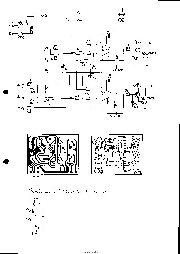

PrispevekObjavljeno: Sob Mar 31, 2007 5:06 pm    Naslov sporočila:   Odgovori s citatom
No pred leti sem za neloga izdelal elektroniko za obračanje kolektorjev po soncu.
V prilogi pa dodajam načrt. Namesto tranzistorjev, ki jim odrežeš zgornji del lahko uporabiš fotoupore. Ko je pokrit en senzor je drugi v senci. Signal dobiš na enem od izhodov. Ko pa sonce obsije drugega pa se pojavi signal na drugem izhodu.
