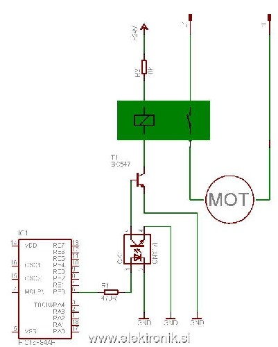

Ti tranzistorji in releji to je vse skupaj meni Brick wall !
V glavnem rad bi vklapljal 24V rele z bremenom na 220V z mikrokontrolerjem.
Tule sem nekaj izrisal "na hitro" pa me zanima ce bi to delovalo, oziroma ce me lahko popravite.
Zanima me tudi, ce je potreben optocoupler v tem primeru.
lp,hvala

PrispevekObjavljeno: Ned Avg 19, 2007 9:25 pm    Naslov sporočila:   Odgovori s citatom
Se opravicujem za zgreseno sliko!
To bi moral pripeti!
Se malo olepsano! Mogoce malo hitreje kaksna pripomba!
Se vedno velja , da bi vklapljal motor 220V z kontrolerjem preko releja!
lp, hvala
