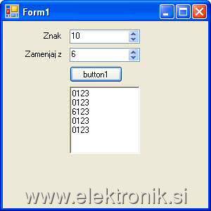

Pred tem pa sem sestavil sem en primer, kako bi morala zadeva delovati. Ga vseeno prilagam, za morebitne "radovedneže".
V primeru:
-v numericUpDown1 vpišem začetni položaj, na katerem se število, ki ga spreminjam nahaja
-v numericUpDown2 vpišem število, ki naj nadomesti prejšnje število (v "originalnem" progamu bodo verjetno uporabljeni le znaki: 0, 1, presledek, enter, ')
-ob pritsku na tipko button1, se označeno število zamenja z želenim

Enak primer, ki vsebuje tudi SerialPort pa trenutno izgleda tako:
