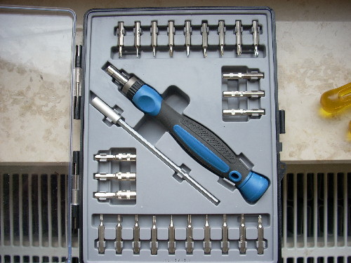

Zanima me, kje nabavit cevne ključe od recimo 2.5 - 5mm. Nekaj podobnega v obliki izvijačev sem načel v Conradu pod kataloško 827711. Imam klasične natične ključe "gedore", ki pa v veliko primerih ne pridejo v poštev. (prevelik od zunaj, prekratko mesto za matico, če vijak sega dlje iz matice)

To sem dolgo iskal in še vedno nevem kje.Jaz bi raje cevne kot natični tako kot si napisal.Če sem kaj rabil,sem vzel primerno cev in obdelal.Drugače v trgovini večkrat pogledal,pa samo vidim natične.Dobi pa samo od 7 do 14.Mogoče pa vprašaj Elektrospoji,Stegne25,Ljubljana.Tel.01 511 3810 ali e-mail: elektrospoji@siol.net Je zastopnik za orodje

Na en forum sem vprašal in izgleda da nič ne vejo.Pisal je da natični ključ navari na cev.,ni pa mi všeč.Ker v natični kluč je včasih majhna luknja in je težko vrtati oziroma povečati luknjo.Si že kaj zvedel?

Če vzameš poceni natične ključe, potem zelo preprosto zvrtaš skozi njih luknjo (za daljše vijake), ker so poceni ključi iz precej mehkega materiala. Ni nujno, da na natični ključ cev privariš. Vzameš primerno debelo cev, ključ ravno prav postružiš (ni nujno, da po celi dolžini) in gor na postruženi del nabiješ cev. Ker ni varjenja, se ključ ne zmehča. Če je res potrebno, malo zapikaš, ali pa pred nabijanjem uporabiš dvokomponentno lepilo. Ali pa nekje na mestu spoja prevrtaš, pa not vstaviš kovinsko palčko/vijak, ki je ravno prav dolg, da ne zapre luknje.

Lahko se pa vzame malo boljši imbus vijak in se zvrta v steber primerna luknja malo večja kot je vijak lahko tudi zunanjost postružiš, če je prevelika. Podaljšaš jih pa tako, da navariš na steber en recimo ročaj od iztrošenega-zlomljenega izvijača ali pa nek železni predmet tako, da se dobi ročaj.

Jur, ali pa vzameš cev, ki je malenkost manjša kot ključ, jo segreješ sestaviš in če ne želiš segreti ključa takoj nato ohladiš.
Drugače pa povprašaj tu http://www.aser.si/
Imajo precej profi ter hobi ročnega ter rezilnega orodja (rezkarji, svedri).

Takšni so natični in cevni ključi.Jaz bi raje videl cevni ključi tako kot na desni.Ker ni ovire za daljši vijaki.Medtem pa za natični za kratke vijake,za dolge ne gre.

Pri struženju je prednost v tem, da ima cev, ki jo natakneš gor enak ali še manjši premer od ključa, pa imaš zato največ možnega prostora. Če ne gre za privijanje/odvijanje z veliko silo, lahko cev in ključ zlepiš ali prispajkaš skupaj. V večini primerov je pomembno le to, da je stvar tanka.
