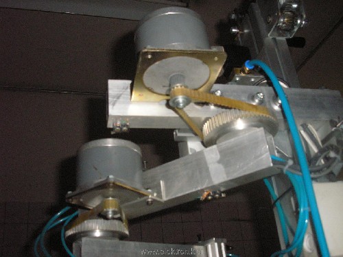

Sam sem pred leti s koračnimi motorji naredil SCARA tip robotske roke, dela še zdaj, natančnost pa je +- 2mm (pri dolžini roke 450 mm),
hitrost pa proti industrijski izvedbi zanemarljiva (4 sek za 180 st.).

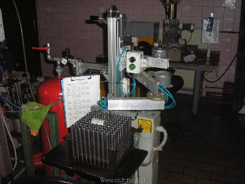

micabauc, a lahko prilepiš kako fotografijo tvojega robota?

PrispevekObjavljeno: Pet Jan 18, 2008 10:24 am    Naslov sporočila:   Odgovori s citatom
Dolgo je trajalo
Prej ko začnete kritizirati:
Hardware NI moje izdelave. Ves hardware je bil sestavljen v 4h. Pa očitno dela.
