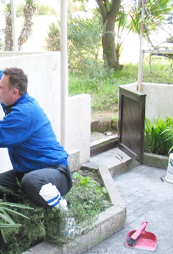

Računam, da bojo vratca privijačena na dva bočna podboja 3x5cm,
vsak od njiju pa bo s tremi močnejšimi vijaki z vložki pritrjen na zid.
Špranja med podbojem in zidom bo 5 mm, zapolnjena s purpenom
in prekrita s primerno deščico.
Sedanja vratca so stara že kakih 30 let in so že močno preperela.
Zaenkrat sem jih ojačal s kovinskimi kotniki,
bom pa moral najti mizarja, da bo napravil nova.
lp, DD+
