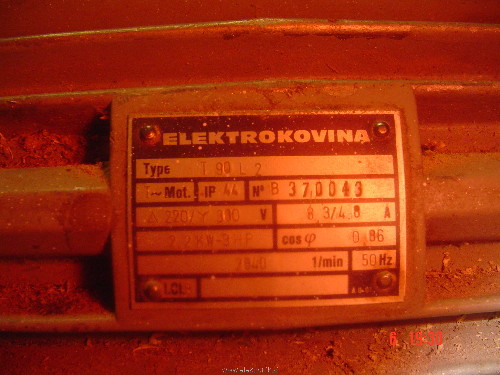

    No glejte na mojem elektromotorju piše da je trikot 220V zvezda pa 380V jaz želim zvezati v trikot.
    Za več informacij prilagam še sliko tablice elektromotorja comp

    PrispevekObjavljeno: Sre Okt 07, 2009 7:04 pm    Naslov sporočila:   Odgovori s citatom
    Slike nisi pripel.
    In na kakšno napetost bi ta motor rad priklopil?
    V trikot ga lahko priklopiš na napetosz 3x 220V (frekvenčni pretvornik?), lahko pa tudi enofazno (poišči članek v tretji številki revije).
    Če je napetost 3x 400V pa ne bo motor nič močnejši v trikotu, kot v zvezdi, saj bo večino dodatne energije šla v hudo gretje.
    Za sheme spajanja poglej v omenjeno revijo.

    PrispevekObjavljeno: Sre Okt 07, 2009 7:08 pm    Naslov sporočila:   Odgovori s citatom
    Jaz bi ga rad priklopil enofazno na 230V

    PrispevekObjavljeno: Sre Okt 07, 2009 7:28 pm    Naslov sporočila:   Odgovori s citatom
    Potem pa bo članek kot nalašč.
