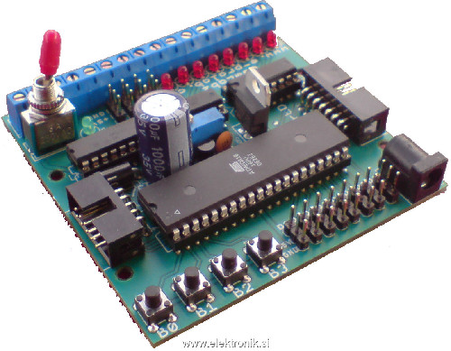

Vmesnik ki ga uporabljam je EproDasRob, uporabljam mikrokrmilnik atmega16.
to je vmesnik, ki ga uporabljam
