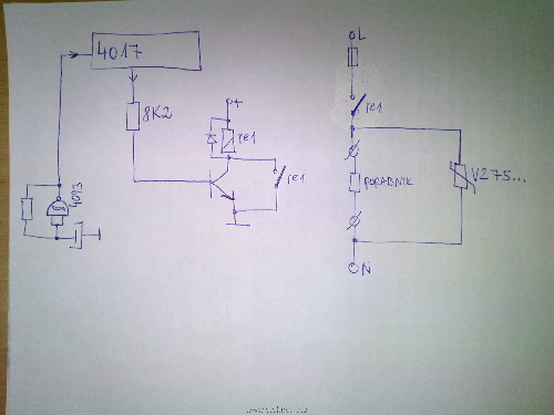

psevdonim
Prispevkov: 3407
Aktiv.: 14.92
Kraj: slo
PrispevekObjavljeno: Pet Jan 20, 2012 12:55 pm    Naslov sporočila:   Odgovori s citatom
namesto kombinacije transistor-kontakt releja se lahko uporabi tiristor ali vezava dveh transistorjev, ki simulira delovanje tiristorja.

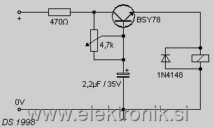

stane
Prispevkov: 1281
Aktiv.: 5.79
Kraj: Rače
PrispevekObjavljeno: Pet Jan 20, 2012 1:22 pm    Naslov sporočila:   Odgovori s citatom
Do sedaj nisi omenil, da se gre za več kot en kos. Shhh
Potem pa tako ne vidim druge rešitve kot tole na sliki in izračunaš elemente za tvoje napajanje ( USB 5V ali 12V ) in čas po želji.
