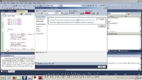

adelavska je napisal/a:
Kaj pa glede tega problema spodaj?
V programu Studio 6.1, v oknu Device programmng, pod Target Voltage mi je okno označeno z rdečo barvo. Predpostavljam, da zato ker ni zunanjega napajanja na čipu. Vendar, če sem na čip priklopil zunanjo napetos, je to okno ostalo še vedno rdeče barve.
Hmm, za to pa ne bi vedel kaj naj bi tole rdeče okno pomenilo. Jaz uporabljam AVR_Studio_4, pa še to samo za nastavitev fuse bitov in za pretočitev programa v procesor.
Daj prilepi printscreen tega rdečega okna, pa bomo pizkusili skupaj ugotoviti kaj ne štima....

V priponki je zaslonska slika, kjer se vidi rdeče okno pod Target Voltage. Kaj bi to pomenilo oz. kako to odpraviti?
