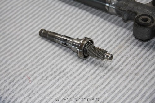

Sem sredi iskanju rešitev za neko stvar, in glavni problem, ki se mi pojavlja je izdelava zobnika. Gre se za takšen zobnik, premer nekje 30-40 mm. Obremenitve in obrati niso problem, mora biti pa zobnik zanesljiv, saj se gre za volanski mehanizem na avtu.
Dvomim, da bo to nek zobnik standardnih mer, saj gre za japonca.
Torej potrebno je "prekopirati" obstoječi zobnik in dodati 1 ali 2 zoba. Najbolj mi nekako "diši" CNC izdelava. Ima kdo tukaj 4 osni CNC?

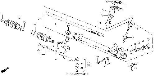

Letev ima vodilo, z vijakom in vzmetjo, s katerim se prilagaja letev na zobnik. Potem se z moment ključem nastavi ustrezno napetost v vzmeti. 3, 4, 5, 6 na sliki.

Kot prvo ubirata lahko samo zobnika z enakim modulom, modul in število zob določa osnovni premer zobnika, vse skupaj je zelo povezano z medosjem. medosje se lahko v nekih majhnih mejah korigira s profilnim premikom, s kateril lahko vplivamo tudi na nosilnist zobnika. Glede na število zob in sliko se vidi, da so zobje spodrezani, ker je še dodaten problem, zato je tudi kot poševnosti tako velik. Dvomim, v uspešnost projekta, razen če boš porabil veliko €€. Originalnega dela se ne dobi?
