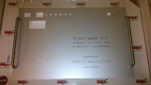

Poskusi tule, ne bo pa poceni:
http://www.schaeffer-ag.de/
Snemi in naloži si program (zastonj) in okvirno zriši kar rabiš.
Na pozabi na kakšen pomemben parameter! (n.pr. debelina...)
Lansko leto sem jim dal izdelati veliko čelno ploščo za tube tester. 45x30cm x5mm.
Vse skupaj, gravirano, lepljeni vijaki na hrbtu... s poštnino iz Berlina sem plačal 200€.
EDIT: ...površen sem bil. Vidim da rabiš cela ohišja - to pa ne vem če delajo.
No, mogoče ti za čelne plošče pride vseeno prav.
