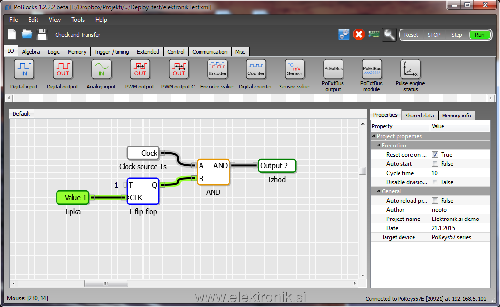

Še en PLC "iz domačih logov" v vmesnikih PoKeys56U, PoKeys57E...
Za programiranje se uporablja brezplačno okolje imenovano PoBlocks z integrirano pomočjo. Programiranje v FBD ali tekstovni PoIL (PoLabs-ova implementacija IL). Poudarek je na enostavni uporabi.

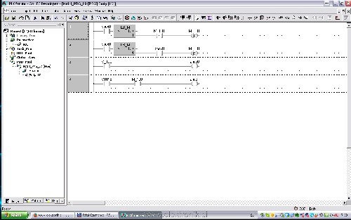

Še ena verzija narejena v GX IEC developer. Krmilnik je podoben kot Silvotov, ima malenkost več I/O. FX1s-30MT.
