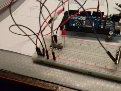

Arduino Mega sem priklopil na PCF8574 - glej sliko
Na pin9 (P4) PCF8574 se dal ledico, da vidim, da dela.
Napisal sem preprost program. Vsako sekundo naj bi in ledica na Arduinu in ledica na PCF8574 spremenila stanje. Hm, pa me ne uboga.
Ledica na Arduinu utriplje,
Ledica na PCf8574 pa zasveti samo prvo sekundo po resetu, nato ostane ugasnjena.
Kaj pravite?

Ledica je vezana iz + preko upora na Anodo katoda pa na PCF, ko
bo PCF na "0" ledica sveti?

In tudi sveti, toda samo takoj po resetu, ko void setup postavi pcfporte na 0
Čim pa pridem v void setup in počakam sekundo ledica ugasne in ostane ugasnjena.

Vilko, sem se malo pohecal z ATmega1284p (na 11.0592MHz) in PCF8574A, nastalo je tole:
Bootloader dela brez problemov, prav tako tudi tvoj (malenkost spremenjen) program, s katerim si želel testirat PCF expander.
V glavnem osnovni problem v tvojem programu je adresiranje PCF8574(A) in pri tem mi enostavno ne gre v "lajšto" razlaga adresiranja iz podatkovnega lista za PCF8574A, na spodnji sliki:
in tabela iz istega podatkovnega lista
Če pogledamo prvo sliko iz te sledi, kot si napisal, če je A0=A1=A2=1 potem je naslov PCFa za vpisovanje na porte 0x7E, toda iz tabele pa sledi, da je ta naslov 0x3F, kar mi je vračal tudi I2C scaner,
prav tako sem ugotovil, po malo iskanja po NETu, da uporabljajo za PCF8574 (brez A) naslove 0x2X in ne 0x4X.
Po teh ugotovitvah sem malo popravil tvoj program, da izgleda za PCF8574A takole:
Koda: |
// Opomba: Če bomo res delali za atmega644p, potem morajo biti urniki tipa bajt
#include<Wire.h>
// Globalne konstante in spremenljivke
const int ledPin = 13; // the number of the LED pin
int ledState = 0; // ledState used to set the LED
unsigned long previousMillis = 0; // will store last time LED was updated
const long interval = 1000; // interval at which to blink (milliseconds)
int Sekunde,Minute;
byte Releji = 0; // releji na PCF8574A
// rele je vključen, če je odgovarjajoči bit 0! (Negativno krmiljenje!)
const byte PCF8574= 0X27; // I2C PCF8574A write addres je od 0X38 do 0x3F
// I2C PCF8574 write addres je od 0x20 do 0x27
/////////////////////////////////////////// SETUP //////////////////////////////////
void setup() {
Serial.begin(9600);
Wire.begin(); // inicializacija Wire, to je potrebno samo enkrat
// sprosti releje na IO EXPANDERJU:
Wire.beginTransmission(PCF8574);
Wire.write(Releji);
Wire.endTransmission();
pinMode(ledPin, OUTPUT);
////////////////////////////////////////// LOOP ////////////////////////////////////
void loop() {
unsigned long currentMillis = millis(); // Ali je interval ene sekunde prekel
if (currentMillis - previousMillis >= interval) {
previousMillis = currentMillis; // Da. Nastavimo na sledečo sekundo
Sekunda(); // Kličemo podprogram Sekunda
// set_sleep_mode(SLEEP_MODE_PWR_DOWN); // sleep mode is set here
////////////////////////////////////////VOID SEKUNDA MINUTA URA /////////////////////////////////
void Sekunda() {
// Tukaj kodiramo aktivnosti, ki se morajo odviti vsako sekundo
ledState = ~ledState ; // invertiram ledState
digitalWrite(ledPin, ledState); // To dela, ledica utripa
Sekunde++;
Serial.println(Sekunde); // dela, izpisuje na Brayv terminal
// Želim, da utripa ledia na
Wire.write(Releji);
Releji = Releji ^ 0XFF;
Ven sem pobrisal vse #include razen Wire.h, ki je potreben za I2C in programski serial port, ter uporabil strojnega. Mega644 (1284) ima dva serijska porta, torej, zakaj uporabljai programskega?
Pobrisal sem tudi set_sleep_mode(). In zadeva dela tako kot naj bi oz. kot si si zamislil.
V prilogi je I2C scener, ki sem ga pobral iz arduino.cc strani.
