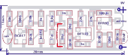

-se strinjam da je vezje z varikap diodo boljse, enega sam naredil pred pol leta in zelo dobro deluje,izmeril sem izhodno moc 25mW, in doseg okrog 500metrov,vezje sam naredil v SMDu,pripenjam sliko, ce gdo rabi .pcb file mu ga posljem.
ta oddajnik sam isprobal tudi na vecji frekvenci (manjsa tuljava) 320MHz, karakteristike mu se ne spreminjajo
-teh odajnikov ne uporabljam, enega vcasih in je spojeno na video izhod kamere pri hizi, tako da na TVu vidim kaj se dogaja.

Mladen, ali si upaš tak oddajnik prinesti do mene, da narediva nekaj dokumentacije in jo pripneva tu gor.
Predvsem me zanima pogled na frekvenčni spekter signala, ki ga oddajnik oddaja. Pa tudi malo bolj natančno meritev moći na željeni frekvenci in ne tiste preko celotnega področja.

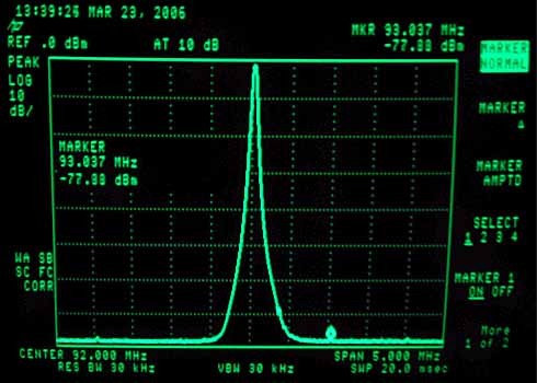

trenutno delam spektralni analizator in ko bo narejen lahko dam sliko spektra gor, ce pa zelite vam naredim in posljem en oddajnik da ga sami preverite.Ne da nebi hotel priti do vas, ampak smo malo pre dalec.Mogoce enkrat.
Nekaj dokumentacije je tudi na web strani avtorja; http://hem.passagen.se/communication/bug_rf.html
za ta nacrt nima sliko analize spektra, ima jo za zelo podobni oddajnik;

Mladen, v tole sliko močno dvomim. Motoroline ročne postaje izpred nekaj let so imele harmonike zadušene vsega 80 db. Tako da
razen tega se iz prikazane resolucije spektralnega analizatorja ne da videti najbolj kritičnega dela, to pa je 2. in 3. harmonik.
Mimogrede .. izogibaj se frekvenc med 115 in 120 MHz !!
