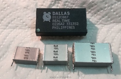

V zadnjem času sem se pa kar pogosto srečal z nekimi eksotičnimi komponentami Wink
Ena od teh so tile kondenzatorji ... vsaj jaz še nisem naletel na ta tip takšnih vrednosti.

Metallized Polyester Film Capacitors

Z eno besedo MULTILAYER.

Morda sam naslov ni najbolj posrečen , ti kondenzatorji so kar po standardni lestvici . ( pač odvisno deloma od telerance ) vsaj ti spodnji trije ......
Smo imeli primere, ko so kupci zahtevali posebno določene vrednosti, ker so izhajali iz standarda drugih elementov ,ter nato izračunali eksotične vrednosti kapacitivnosti in še tolerance kar v pF ( npr 393 pF +1 pF / - 0,5 pF )

Glede naslova ... mogoče res ... kak predlog?
Kar me je presenetilo je njihova uporaba - v SMPS napajalniku, kjer običajno srečam običajne elektrolite. Tole je po gabaritih "konjsko" v primerjavi z njimi. Druga stvar so pa same vrednosti - so sicer res standardne, ne pa ravno pogoste - 15uF multilayer naprimer redko srečam.

Kondenzatorji zanimivih izvedb ( morda kaj takega )

Enega podobnega sem srečal v horizontovem Equistopu B2.

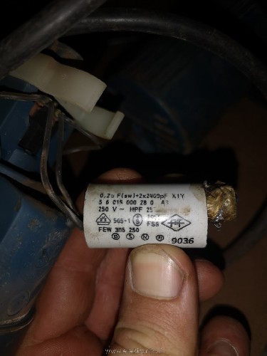

PrispevekObjavljeno: Sob Jun 13, 2020 11:40 pm    Naslov sporočila:   Odgovori s citatom
pozdravljeni,
iščem kondenzator za kotni brusilnik.
podatki na fotografiji.
ker prvič iščem tako zadevoi in ne poznam trgovin s takim blagom, vas prosim za pomoč.
hvala.

PPartner je napisal/a:
pozdravljeni,
hvala.
To ni kondenzator ampak takozvani RSO filter proti motnjam v električno omrežje. Za preiskus brusilnika lahko probaš tudi brez tega. Very Happy

PrispevekObjavljeno: Ned Jun 14, 2020 7:34 pm    Naslov sporočila:   Odgovori s citatom
najlepša hvala. brusilnik je deloval tudi po eksploziji tega dela, vendar sem preventivno izklopil.
zanimivo da mi je ne dolgo nazaj, enako pregorel filter pri bosch brusilki, vendar brusilka ni delovala, pravtako je vrglo ven varovalko.

PrispevekObjavljeno: Pon Jun 15, 2020 6:07 pm    Naslov sporočila:   Odgovori s citatom
Na temu, ki je na sliki sta samo dve žici in je priklopljen paralelno na napetost. Tisti pri brusilki je pa verjetno imel 4 oziroma 5žic. Very Happy
