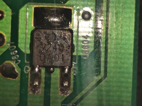

Pozdravljeni. Imam težavo s TV. Ni slike, ko ga vklopim se pa pozna da je za odtenek svetlejša črna. Se je pa zgodilo po čiščenju ekrana. v glavnem, iščem tranzistor, ki ga nikjer ne najdem. Bi me lahko kdo usmeril, kje naj nabavim? Conrad nima, chip nima... Hvala
P.S. če ima kdo kak nasvet glede popravila, se priporočam, ker verjetno ni samo ta tranzistor.
TV je model 58PUS7505/12

Zgolj čiščenje ekrana ni vzrok, da ti je (če sploh je) crknil ta Q8604 mosfet "CY S9240 32A", vsaj tako oznako ima v načrtu. Datasheeta na hitro ne najdem.

Strinjam se z Dušanom.
Sicer pa lahko MOSFET zamenjaš z marsikaterim, tudi iz Conrada ali Chipa. Zdržati mora napetost osvetlitve 100V, Rdson pa naj ima največ par desetink Ohma, da se ne pregreva.
Sicer pa so za odpoved LED osvetlitve v večini primerov krive LED-ice.

Res bo 100V.
https://www.totaalelektronica.be/artikel/002682022335/
https://www.alkatreszbolt.hu/tranzisztorok/mos-fet-tranzisztor/philips-mosfet-cys9240-32a-100v-to-252.html

DusanK je napisal/a:
Jaz bi rekla, da je. Ker je TV normalno delal, po čiščenju pa se več ni prižgal. Oziroma dela v odtenkih črne.
Prosila bi vas za nasvet, kaj poizkusiti najprej zamenjati, kje naročiti... Žal sva s partnerjem čista laika v tem, sorodnik ki pa ga bo popravljal pa ima samo tehnično znanje, ne ve kje najti dele, kako se kateremu delu reče... Hvala vam

Sprašujem se, kako je bila potem narejena diagnostika, da naj bi bil fuč ta MOSFET. MOSFET-i običajno odpovejo v kratek stik (če jih ne raznese), kar se enostavno diagnosticira v vezju z multimetrom.
Jaz bi naprej raziskoval v smeri LEDic.
Sicer pa, lahko je slučaj. Enkrat mora odpovedati, zakaj ne ravno med čiščenjem? Imel sem primer, ko je nekdo trdil, da je vezje šlo v kratek stik, ko je naložil gor nov firmware.

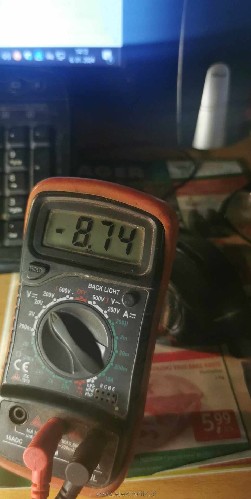

bostjang je napisal/a:

To ne pove ničesar.
Še bolje bi bil tekst: med tem in tem pinom je toliko in toliko V.
