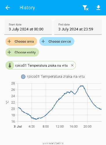

Poglej, če je kakšna izrazita stopnica v temperaturi. S tem bi lahko ugotovil kdaj pride na sonce. S tem bi precej zožal kje iskati.
Na RF meritve po mojem lahko pozabiš, ker takih čričkov je v okolici cel kup.
Pri meni zgleda takole pri senzorju v vrtni uti. Postavljen je sicer v notranjosti, a blizu zunanje zahodne stene. Malo čez 16h začne na leseno steno sijati sonce.
