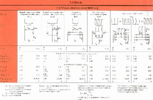

Nekaj različnih vezav usmernika. Izračuni tokov in napetosti.
Skenirano iz PRIROČNIK ZA ELEKTROTEHNIKO IN ELEKTRONIKO ( FRIEDRICH).
LP!
GOGI
 Velikost datoteke:  141.85 KB
 Pogledana:  27 krat
