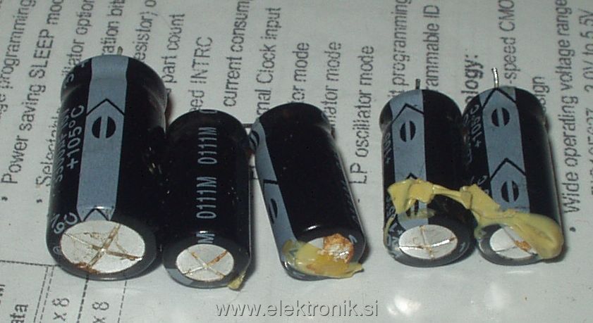

Zanimivo kako so različne plošče. Enega iz med PC-jev doma imam stalno vključenega- Je tudi na UPS-u. Za staro leto je ugasnil sam od sebe. Odpovedal je napajalnik.
Na njem so bili zanilč vsi elektroliti na izhodu. Sigurno niso crknili vsi na enrkat. Je pa zanimivo, da z računalnikom pred tem ni bilo nobenih težav.
Napajalnik po zamenjavi elektrolitv deluje normalno.

Hmm, ne vem ali se splača ali ne, to presodimo v tistem trenutku, ko vidimo notranjost napajalnika ...
Nekateri napajalniki so tako ubogi, da se jih ne splača popravljat, dobro je tudi narediti kakšen test z bremeni Wink
Ob nakupu napajalnika se splača dati nekoliko več, mogoče 2x ali celo 3x več in kupiti močnejši napajalnik, tistega z velikim ventilatorjem, ki se vrti počasi.
K sreči se okvarjeni elektroliti napihnejo, to je dobro za vizuelno odkritje napake. Rahlo napihnjen elektrolit je ponavadi še dober, še ne dela težav, bolj napihnjen pa že prebija, tisti, ki pa že isteče, pa je že zelo zanič.
Okvara elektrolita je različna, glede na vizuelno stanje. Vedno ko menjam elektrolite, naredim meritve. Meritve so preproste: mA meter in zviševanje napetosti od 0 pa do max nazivne in še 10-20% čez. Mnogokrat je tok v mirovanju tudi nekaj 10mA. Smiselno je tudi tehtanje, seveda za to potrebujemo tehtnico na 1/100g natančno ... suhi, iztečeni ali delno izsušeni so lažji Wink
Servisi se s takimi heci ne ukvarjajo, ampak raziskovanje napak je pa vseeno zanimivo, mar ne.
