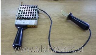

Evo laura samo zate še slika. Namreč v datoteki do katere je bil link podan v temi o starem polnilcu akumulatorja sem našel ravno sliko testerja. Sicer bi ga lahko vzel iz predala in slikal.
 Velikost datoteke:  18.25 KB
 Pogledana:  8532 krat

No saj to stvar sem mislil Applause
