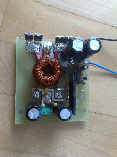

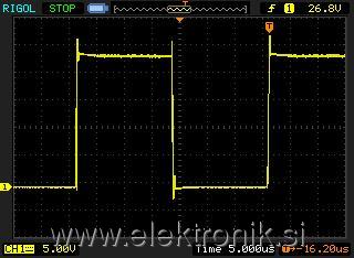

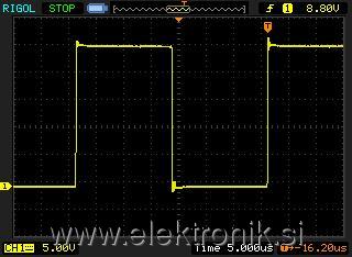

Danes sem dokončal še moj smps. Je preprost kar se da. Notri imam po dva irfz44n. Rezultati so presenetljivo pozitivni. Dancing Izkoristek je 90-93%, pri 120W po parih minutah so mosfeti brez hladilnika topli. (45°C)
Velikost vezja je 100X105 mm. Moram še dobiti cekas žico za breme, da vidim koliko da smps od sebe.
Bom jutri dal lepše slike.
Brez obremenitve

120W

Še ena lepša slika. Very Happy

Lepo narejeno Applause Ali je tole dvostransko tiskano vezje? Katero feritno toroidno jedro si uporabil in kakšnih dimenzij? Zgleda tako, kot tisti feritni obroček iz računalniškega SMPS na katerega je navita dušilka za sekundarne napetosti. Nekje sem prepral, da to toroidno jedro od dušilke iz računalniškega SMPS ni primerno, ker ni iz pravega materiala. Koliko moči bi spravil čez tak transformatorček?
