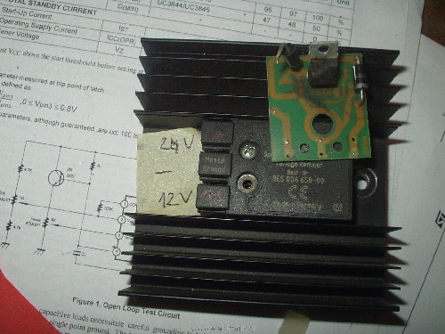

Iztok je napisal/a:
Silvo, @flapho ima lahko kar prav. Tudi jaz sem večkrat počel tako, da sem vzel 12V iz enega akumulatorja. Pri večini (še posebej tistih, ki so radijo dosti poslušali pri ugasnjenem motorju) je prišlo v nekaj mesecih do "šepanja" tistega prvega akumulatorja.
Strinjam se, da rešitev ni najboljša, ni pa alarmantna kot je bilo to napisano zgoraj. Konec koncev sem videl to rešitev v orginalu - nekoč na enem viličarju ter tudi v enem tovornem vozilu. Je pa res, da pride do nesimetričnega praznjenja baterij v času mirovanja, kar seveda ni najboljše.
jjakob je napisal/a:
Za velike moči so linearni regulatorji skoraj nesmiselni. Switcherji imajo majhne izgube, dele za njihovo izdelavo pa dobiš zastonj. (PC napajalniki)
Treba je previti primar transformatorja, uporabiti druge driver tranzistorje ter izdelati novo ploščico (ter nastaviti delovanje).
Edit: Morda pa ima na konektorju že tovarniško 12V? Preveri!
Linearni res regulatroji niso najprimernejši. So pa dostikrat v orginalu v vozilu. Pred priklopom na tako instalacijo je treba preverit, če je ustrezne moči. Kaj nastane od takega regulatroja ob kratkem stiku se vidi v priloženi fotografiji.
(Če se še prav spomnim, je zadeva iz delovnega stroja Volva) V ohišje sem sicer naredil svoj regulator. Zadeve ni bilo smiselno popravljati kajti spodaj je še nakaj uničenega SMD-ja.
