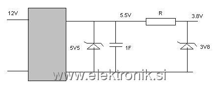

Mal sem tuhtal, kako naj bi izgledalo vezje brez baterije. Zanimajo me predvsem če bi spodnje vezje delovalo:
12V naprej preko stikalnega napajalnika (MC34063) pretvorim na 5.5V, ki jih speljem na 1F Goldcap. Prva zener dioda poskrbi, da na kondenzator ne pride višja napetost od nazivne na kondenzatorju (5.5V). To napetost priključim na uC. Nato pa preko upora, ki omejuje tok drugi zener diodi z zaporno napetostjo 3.8V dobim še napetost ki jo pripnem na GSM modul (poraba cca 100mA s tokovnimi špicami do 2A).
Ali bi bilo bolje, da bi 2. del vezja zamenjal z LDOjem?
Pred kondenzator lahko postavim še dodatno diodo, ki bo preprečila praznjenje v napačno stran.
 Velikost datoteke:  7.14 KB

Hm, le kako boš lahko po tej vezavi na strani 3,8V napetosti ustvaril 2A tokovne špice ?

Po pravici povedano - ne vem. Glede na vaš odgovor predvidevam, da se ne da.
Ali bi problem rešil kakšen kondenzator na izhodu? Ali je nujna uporaba kakšnega LDOja, ki bi zmogel te špice?
Ali je potrebno izbrati povsem drug način? (Čim bolj enostaven.)
Moram povedati, da z izdelavo napajalnih vezij nimam nobenih izkušenj, zato sem hvaležen za vse nasvete, ki sem jih že dobil, pa tudi za vnapej.

RokO je napisal/a:
Nato pa preko upora, ki omejuje tok drugi zener diodi z zaporno napetostjo 3.8V dobim še napetost ...
Ce si ze tu omejujes tok za zenerco, mislis da si ga potem naprej ne?! Ce si tok preko zenerce hoces omejiti, potem bi upor vezal zaporedno h njej v vejo, v tem primeru, pa ti pri spicah tece 2A cez upor.
Samo da se kadi Smile

Saj res, hvala.
Pa drugače, se vam zdi vezava vredu? S tem mislim na to, da je zgornja shemaa pač nekaj kar bi delalo, ne bi se pa Vi stvari tako lotili...

5.5V zener diode se nisem videl. Res je, da karakteristika ni povsem navpicna in da je v eni tocki verjetno breakdown voltage tudi 5.5V, a je vparsanje, ce je to ravno tam, kjer bo delovalo tvoje vezje. Tudi sicer bi jaz raje ostal na varnem z izbiro diode (5.1V pusca manj kot 10%).

Danes sem bil v ICju in kupil zener diodo 5.6V. Upam, da ne bo uničila 5.5V kondenzatorja. Če ne bo šlo, bom pač s switcherjem "pridelal" nižjo napetost. Drugače pa je predlog uporabnika MAAG samo delno uporaben. Če namreč dam upor serijsko z drugo diodo, potem na mestu, kjer želim 3.8V dobim 5.5V, vsaj če jaz pravilno razumem...

Na kratko povedano, tako velik tok z zenerco ne gre. Če hočeš imeti stalni Iizh=2A, bo tudi stalen tok skozi zenerco moral biti 2A. To je pa že precejšnja potrata energije (7W , navadna zenerca se ti bo skuhala v trenutku). Da ne omenim, da bo kondenzator takoj prazen.
Druga stvar je, če so te tokovne špice zelo kratke (nekaj ms do nekaj sto ms). Potem lahko uporabiš to zenerco ter zajeten kondenzator za zalogo energije ob špicah. Tok skozi zener nastaviš na okrog 100-200mA.

Tokovne špico so dolge par ms. Pa še to je 2A max vrednost, večinoma so mnogo manjše. Povprečna poraba je okrog 100 mA.
Glede vezave: če prav razumem moram s preduporom nastaviti tok skozi zener diodo:
se pravi I (100mA) = (5.5V - 3,8V)/ R
Kondenzator, ki shranjuje naboj za špice pa moram postaviti vzporedno z zener diodo?

Da. Vse, kot na tvoji shemi, pa dodatno še en tisoč, deset tisoč ... uF kondenzator. Lahko daš še enega 100nF za blokado višjih frekvenc.
