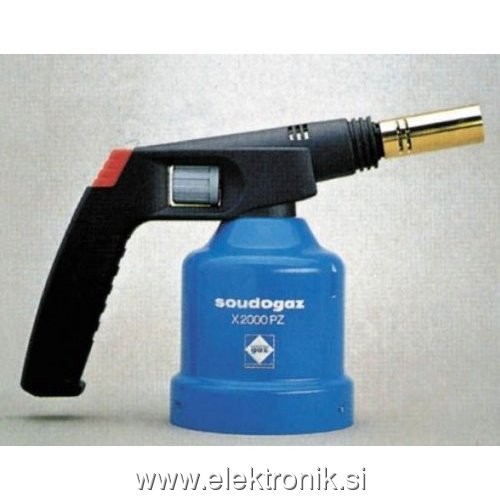

Je to tema o plinskih gorilnikih ali avtogenih varilnih aparatih? Če je o prvem priporočam za razna domača dela plinsko (propan-butan) "letlampo". Sorazmerno lepo usmerjen plamen preseže 1000 stopinj in je uporaben za marsikakšno delo doma.
Podobno zadevo kot je na sliki imam že nekaj let doma za pomoč pri spajkanju kakšne večje stvari, pogretju kakšnega ležaja pred snemanjem, poleti pa nemalokrat za vžig oglja v ražnju ... Smile

Koliko pa pride cenovno kartuša s plinom?

Če se prav spomnim je kartuša za gorilnik s slike pod 2€

To je super zadeva Smile
Tudi jaz ga uporabljam za snemanje ležajev, zdaj pozimi pa za prižiganje peči.
Obrnem ga okoli, nastane plamen cca. 30 cm, pol minute kuriš in drva se vžgejo- če le niso hrastova Laughing

Plamen je pri gorilniku s slike dolg 30cm le, če ga obračaš, da čez šobo brizga še utekočinjen plin. Normalno je plamen dolg le cca. 10cm in ni širši od 2cm.
Kje se pa lahko nabavi takšen gorilnik?

Merkur, Bauhaus, Obi....saj so večinoma podobni. Pa vzemi takekga kot je ta na kartuše in ne na patrone.
