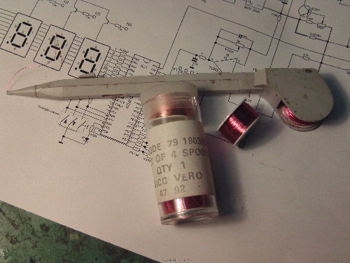

S temle bi šlo hitreje. Lak na žici je tak, da ga topiš s spajkalnikom. To je bilo kupljeno že davnoo v Conradu. (staro je sigurno 10let)
