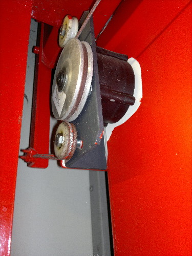

Sedaj je Silvo sigurno že pol naredil,ko je tako vreme
ena slikica drsnih vrat, pogon zgoraj
