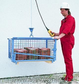

aly, kaj pa nekaj v naslednjem stilu?
Košara za dvigalo

Za dvigovanje strešnikov je verjetno ok, ker jih lahko enakomerno naložiš. Ker pa bo verjetno dvigoval in spuščal različne stvari na enkrat pa lahko taka košara hitro začne postrani viseti in opletati.

PrispevekObjavljeno: Čet Jul 28, 2011 11:46 am    Naslov sporočila:   Odgovori s citatom
PZUFIC, se popolnoma strinjam s pomisleki, zato pa sem zapisal "nekaj v naslednjem stilu"...
(se pa da center težišča tovora - po mojih izkušnjah in metodi "poskusi in ponovi" - precej točno spraviti blizu idealnega težišča, tudi če je obesa toga; še lažje je, kot je že predlagano, če so v vogalih ploščadi vrvi, ki se nato više združijo)
