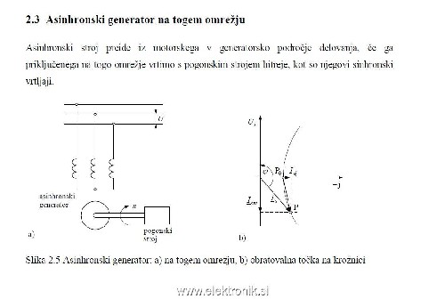

Slowfly, samo enostaven odgovor na enostavno vprašanje:
Kot sem bral te poste, sem razumel, da se asinhronski generator, kadar daje moč, vrti hitreje kot je frekvenca omrežja (deljena s številom polov seveda), saj šele takrat začenja oddajati moč v omrežje. Da ali ne?
Meni se zdi ta trditev netočna.
vilko
Prispevkov: 3362
Aktiv.: 14.18
Kraj: Dragomer
PrispevekObjavljeno: Pet Jul 29, 2011 9:30 pm    Naslov sporočila:   Odgovori s citatom
Sem že našel!
To je novo zame! Če prav razumem, tak generator brez zunanjega 'togega' omrežja ne more delati, v njem se pa prav dobro počuti.
Hvala!
