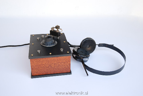

Že pred leti sem se odločil, da nekaj naredim po načrtu iz knjige Zmagoslava Pipana "Kako smo delali radio" iz leta 1929. V knjigi je na začetku gradnja enostavnega detektorskega sprejemnika, seveda ne gre za neko čudo tehnike in na koncu še gradnja enocevnega aparata z elektronko A441.
Gradnja detektorja:

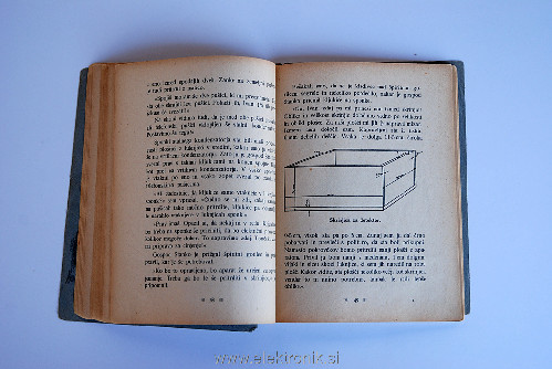

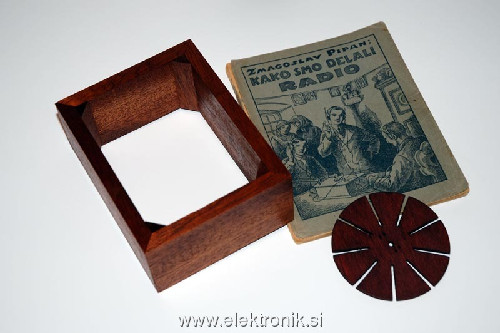

Načrt škatlje..........
 Velikost datoteke:  270.99 KB

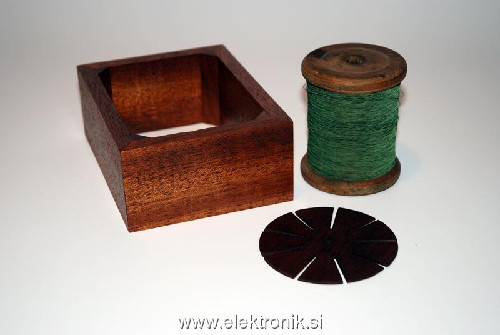

Škatlja narejena........
 Velikost datoteke:  71.83 KB
Bakrena žica, izolacija je seveda svila....
 Velikost datoteke:  56.99 KB
LP Sebastian

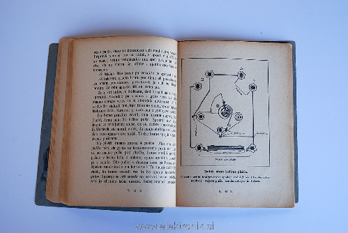

Nadaljujmo z čelno ploščo:
Načrt detektorja

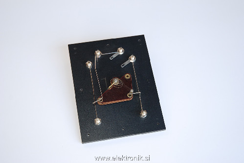

Vezava
 Velikost datoteke:  257.12 KB
Še nedokončana vezava, uporabljena bakrena posrebrena žica debeline 1,2 mm

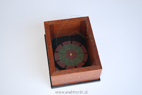

Tuljava
 Velikost datoteke:  134.65 KB

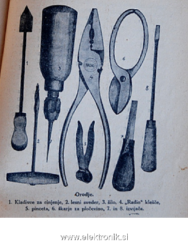

PrispevekObjavljeno: Ned Avg 14, 2011 9:29 pm    Naslov sporočila:   Odgovori s citatom
Težko bo! Imaš kladivce za cinjenje in ostalo orodje? Confused

PrispevekObjavljeno: Ned Avg 14, 2011 9:42 pm    Naslov sporočila:  Kako smo delali radio Odgovori s citatom
Ne boš verjel Brane, imam še take spajkalnike in špiritni gorilnik tud, pa še kaj..... Nisem vrgel stran očetovega orodja. Very Happy

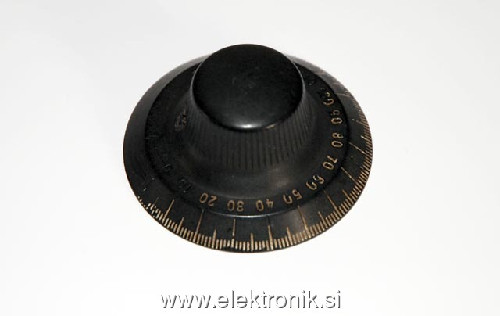

Gumb in držalo za kristal
 Velikost datoteke:  274.45 KB
 Pogledana:  13 krat
Gumb
 Velikost datoteke:  32.9 KB

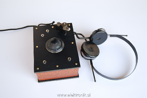

Gotovo!
 Velikost datoteke:  127.6 KB
Gotovo! Slušalke so 4000ohm-ske
 Velikost datoteke:  124.17 KB

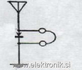

PrispevekObjavljeno: Tor Avg 16, 2011 5:30 pm    Naslov sporočila:  shema najbolj enostavnega detektorja Odgovori s citatom
Tudi na tako enostaven detektor smo poslušali, rabiš samo slušalke in diodo:
Bolj enostavno ne gre...............

PrispevekObjavljeno: Tor Avg 16, 2011 6:49 pm    Naslov sporočila:   Odgovori s citatom
Kristalne ali piezo slušalke rabijo vsporedni upor (2-100kohm), če hočete poslušati detektor.

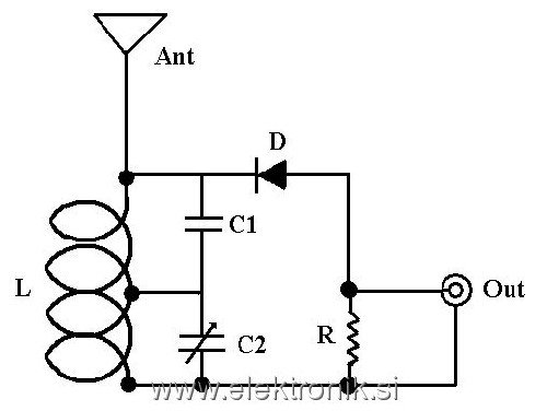

PrispevekObjavljeno: Sre Avg 17, 2011 8:35 pm    Naslov sporočila:  Kristalni detektor za poslušanje FM Odgovori s citatom
Skozi okno gledam proti Krimu, se vidi antenski stolp, do oddajnika na Šancah / Ljubljanski grad/ je nekje 2km..........
Prišlo mi je na misel, da zgradim kristalni detektor za FM sprejem. Kaj mislite?
Ali bo še kdo poizkusil, seveda mora biti v bližini oddajnika?
Enostavna shema z diodo 1N34:
Tuljava ima 4 ovoje 1mm posrebrene žice, premer 12mm, odcep na 2,5 ovoja
C1 18pf keramika
C2 50pf zračni
R 100- 150k / če uporabimo kristalne slušalke, to je že Borber povedal /
D dioda 1N34, lahko dobavljiva
Shemo našel na spletu, za anteno je uporabljena žica dolžine 178 mm
 Velikost datoteke:  17.09 KB
LP Sebastian
