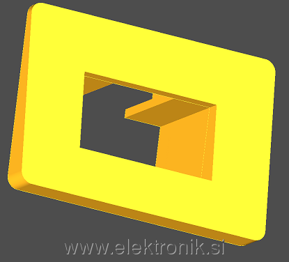

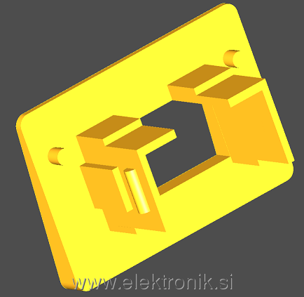

PrispevekObjavljeno: Pon Maj 07, 2012 8:13 pm    Naslov sporočila:   Odgovori s citatom
Evo tole je backplate. Treba je sam se par robov sfrizirat. Amapk za predstavo bo ok Mr. Green
 Velikost datoteke:  17.87 KB
 Velikost datoteke:  31.38 KB
Blog

Orodje za ta izdelek potrebuje dva starnska pomična jedra. Stene so dokaj debele na oko, kolikšne so grobe dimenzije kosa?
red_mamba
Prispevkov: 1486
Aktiv.: 6.27
Kraj: Yogyakarta
PrispevekObjavljeno: Pon Maj 07, 2012 9:04 pm    Naslov sporočila:   Odgovori s citatom
tiger je napisal/a:
Ne rabis stranskih jeder Wink
stene uses so debele 1.7mm, tam ko so pa tanjse so pa 0.85mm
sprednja plosca je 30.75x21.45mm
ko dokoncam se zadnje detajle posljem povrasevanje za 3D print
