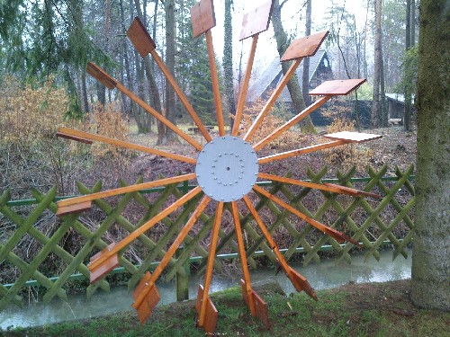

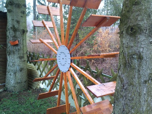

Kaj naj rečem... zima se poslavlja (upajmo) in prihaja čas da zabijem noge za mlin.
Da ne bo kdo rekel da projekt stoji!
Premer 2,90m
Za roke so uporabljene late (4x5cm)
Lopata pa deska. Ne vem na pamet mere.
Če bo kaj zlamalo, bom zamenjal late za štafle (8x5cm) in večje lopate.

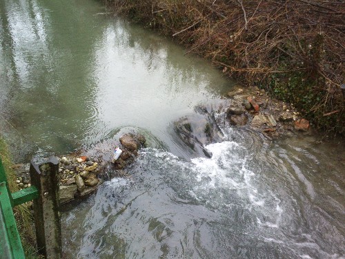

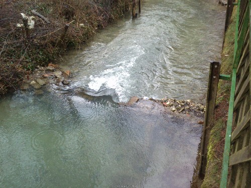

Skratka, kmalu bom zabil v vodo dve nogi na kateri prideta dva ležaja. In vse skupaj zagnal. Kot že rečeno potok ima konstanten in dober pretok (70l/s). Naredil sem majhen jez, da dobi voda nekaj kinetične energije. Vmes je nemogoče stati, ker te odnese Smile tako, da nekaj energije že mora biti. Glede na hitrost mlina predvidevam da bo nekje 20-30 rpm.
Ima kdo kakšen predlog, kako naj izvedem generator glede na nizko hitrost?

Late bodo kmalu šle "adijo", ko bo zadeva obremenjena Rolling Eyes
Sila pri osovini bo prevelika in še vrtane so tam. Pa še torzijsko zvijanje bo napravilo svoje, ker so deske vpete samo na sredini Whistle
Generator boš tudi težko dobil za take male obrate.
Lahko pa uporabiš jermenico od bobna pralnega stroja (kosovni odpadki) in avtomobilski alternator za začetek.
Drugače pa lično napravljeno Wink
LP Robert
