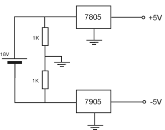

 Velikost datoteke:  5.94 KB

Malo neumno vprašanje, ki vključuje zgornjo shemo: Če skozi +5V priključek teče npr. 1A, ali je tudi -5V priključek sposoben prenašati tak tok?
Čudno zastavljeno vprašanje. Ga bom podkrepil s primerom. Iz nesimetričnega napajanja želimo dobiti simetrično. To naredimo npr. z 555, ki pa na žalost ne prenese velikih tokov. Ker zgornjo shemo prvič vidim me zanima če je pri njej tudi tako.
It's electric!
borber
Prispevkov: 3111
Aktiv.: 13.13
Kraj: LJUBLJANA
PrispevekObjavljeno: Sre Jan 04, 2006 12:30 am    Naslov sporočila:   Odgovori s citatom
Zgornje vezje deluje dokler razlika bremenskih tokov proti masi na izhodih ne preseže 10mA. Če je razlika večja se bo napetost, ki "daje" večji tok sesedla. Vezije pa deluje, če je breme vezano med obe napetosti.
