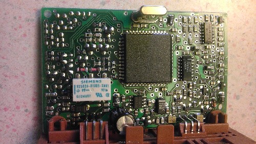

Sem priš do škatle in je notri ta rele:
v23026-d1005-x001 za katerega pa ne najdem datasheeta.
Ma pa 6 nogic. Bi to odprl pokrov in mal sčistil kontakte? al dobim kje drugega?
Da bi takšno vezke dobil od kakšnega starega golfa nisem mel sreče.

Mogoče je le taka slika ali pa se mi samo zdi, da je na tej ploščici rahlo pomanjaknje cina?
Tista dioda na sredini slike z vidno oznako "33", večina uporov na levi strani slike, najbolj spodnji levi 1k8...
Jaz bi na tvojem mestu podrobno pregledal celotno vezje (pri dobri luči) za morebitnimi razpokami med elementi in padi.
Sem ravno par dni nazaj en TV tako popravil: po hitrem pregledu in pospajkanju through-hole elemntov, je izgledalo vse ok, težava pa je ostala (ob pomoči konkretnega udarca je vse delovalo normalno, drugače je bila slika rdeča). Z rahlim zvijanjem ploščice sem približno našel območje napake, a je na vezju izgledalo še vedno vse ok. Komaj ko sem vsak element posebaj poskušal premakniti sem našel barabo: en 0603 upor, pri katerem je lot počil tako gladko, da tega praktično ni bilo mogoče opaziti, se ga je pa dalo premikati.
Polotal in juhu Smile

Take releje dobim v IC elektronika, le da je TH varianta- pine ukriviš pa je rešeno.
Tip mislim da je DS2Y-S-09V
Pa malo prevežeš pine ker nista pin kompatibilna. Funkcija releja je le da odklopi K linijo od drugih računalnikov in da sta v trenutku aktiviranja na tej liniji res samo immo in motorni računalnik. (odklopi abs, airbag, radio, centralno zaklepanje)
Tvoj motorni računalnik je na naslovu 41, immo pa na 25.

Rele ni bil hin, sn ga odlotal pa testiral. Še vedno je javljal isto napako. Pelal sn ga na servis, pa mam bosch pumo vezano direkt na kontakt. Problem rešen. Smile
