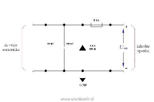

Za zaščito (10A-skega) usmernika za primer napačne polaritete priklopa akumulatorja je super princip s sheme v priponki.
Kakšna bi pa naj bila optimalna kapacitivnost za blokado VF motenj na izhodu je pa vedno malo vprašanje - najboljše malo potestirati različne primere.
Lp.
