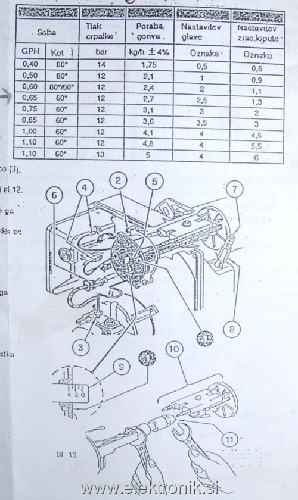

Drugi problem je pa ker so tiste tabele za nastavljanje gorilca malo čudne. V tabeli je namreč napisana neka skala, ki sploh nima toliko črtic. Gre se za nastavljanje vrtinčenja zraka (vijak ki premika šobo naprej-nazaj glede na vrtinčenje zraka). Kako se še lahko nastavi to vrtinčenje? Opazil sem da se spreminja dolžina plamena, če reguliram, vendar ne vem kakšen je optimalen. Ali se lahko plamen zaletava v šamotno opeko?
Najbolj me sedaj muči kako nastaviti položaj šobe oz. vrtinčenje zraka?
Temperaturo plinov mi je uspelo spraviti na 270 stopinj s tem ko sem odmaknil sondo 20cm stran od peči. Peč je malo starejša Ideal Clima.

Ja Gulliver RG3 z isto šobo. Pa imaš s takimi nastavitvami dobro izgorevanje? Ali je kaj črno v peči?
Jaz sem preizkušal na 2.5 zrak, vrtinčenje pa na 2 pa je bilo kar nekaj saj-črnine na merilcu temperature po enem dnevu.
Po tabeli v papirjih, ki sem jih dobil zraven gorilca pa bi moral nastaviti vrtinčenje oz. glavo celo 2.5, 1.3 pa zračna loputa. Po teh nastavitvah sploh ne dela.
 Velikost datoteke:  112.15 KB
 Pogledana:  29 krat
Nazadnje urejal/a benc Čet Okt 04, 2007 9:49 pm; skupaj popravljeno 1 krat
