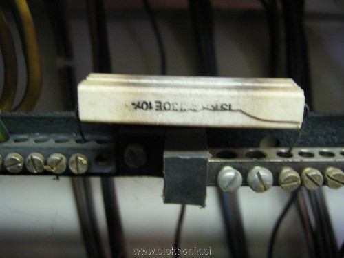

Takšen upor misliš, ane? Ugani, kaj se je zgodilo tule... Brick wall
 Velikost datoteke:  65.33 KB
Tule nisem več aktiven.

Človek, pa ti veš kako deluje FID stikalo??
Razlog, zakaj bi dajal upor v ozemlitev?
Vedeno se dela na tem, da je ozemljitev čim kvalitetnejša. Na ohišje porabnika v nobenem primeru ne sme priti previsoka napetost dotika. Kvalitetno ozemljilo primore k temu, da v primeru da odpove FID stikalo še vedno deluje ničenje. Torej bo pregorela varovalka ali v Gumbyevem primeru upor. Na ohišju pa bo še vedno previsoka napetost dostika.
FID je diferenčno zaščitno stikalo. V primeru da tuljavice zazna diferenčno razliko tokov le ta izklopi. Ozemljilo nima meposredno nič z FID stikalom. Skozi FID gredo le fazni in ničeni vodnik. Torej FID ne more izklopit tudi, če je ozemljilo v napetostnem lijaku druigega ozemljila na keterem ja okvara.
