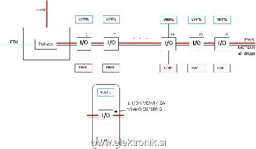

S tem da smo I/O vmesnike dali zraven Pokeys-a še nismo naredili dosti. Napajanje sicer lahko peljemo po UTP kablu, vendar jaz mislim na napajanje za ventile, ki pa mora biti dokaj močno. Pri 24V je lahko na liniji 20 cistern, porabe tudi več kot 2A (0,5A na ventil). In spet ostaja problem kabliranja za vsak ventil posebej. Seveda če predpostavimo, da so tipala na busu.
Po moje bi bilo potrebno razmisliti o izdelavi posameznih I/O modulov v niskocenovni izvedbi, ki bi delovali na busu (Modbus, CAN, ...). Vsak modul bi imel adreso, vhod za tipalo temperature (KTY ali DS, ali drugo) in izhod za ventil ali motorni pogon 24V. Modul bi se lahko napajal z 24V AC/DC. Za celo vezavo bi potrebovali samo dve žici za napajanje in žice za BUS (2 ali 3). To pomeni, da bi ob primerni izbiri Busa in napajanja, lahko celo napajanje in komunikacijo peljali po enem kablu 5x1,5mm2, seveda pri nizkih hitrostih komunikacije.
Podobni sistemi so že v uporabi.
Pri vsem tem pa ostaja odprto vprašanje lokalnega spremljanja temperature na posamezni cisterni. Dobro je, če na cisterni vidimo temperaturo vsebine cisterne.

mucek
Prispevkov: 5530
Aktiv.: 24.05
Kraj: Domzale
PrispevekObjavljeno: Čet Jan 02, 2014 2:32 pm    Naslov sporočila:   Odgovori s citatom
Odprto ostaja zgolj vprašanje financiranja izdelave takega modula ... Smile
Narediti ni nek problem, vprašanje pa je, kakšna količina takšnih modulov bi bila ekonomsko upravičena (=da se pokrije razvoj, če se želi nizka cena).
Lp, g
